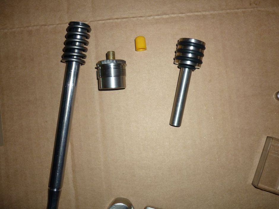

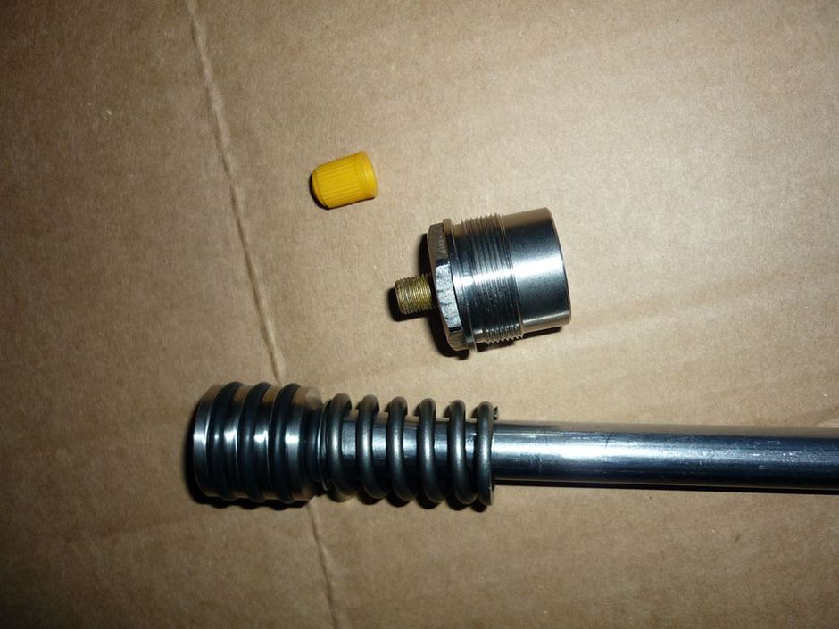

  8. Tak wygląda mój korek i tłoczek. Materiał stal nierdzewna. Wentyl w korek wklejony na poxylinie. Tłoczek jest wpuszczany w celu uzyskania większej komory, jest złożony na 2 oringach. Jakby się pokusił to bardzo łatwo można zrobić SoloAir tylko potrzebny dostęp do tokarki i materiał.
