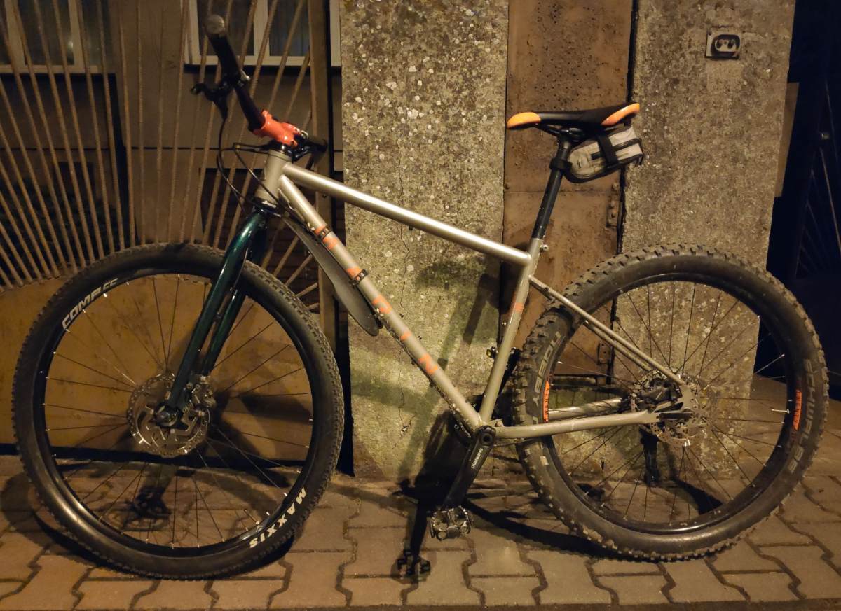

  7. @Sobek82 a jaka jest długość Twojego widelca? Lepiej się jedzie tym baranim monstercrossem niż z prostą kierą?
  8. @kazafazaten inbred blisko mnie 😉 Pokusiłem się o sprawdzenie ile siądzie suport w Marinie z widelcem surly. Tragedii nie ma, bo jest niżej o około 5 mm i nie jest tak nerwowy jak można by przypuszczać 😋
  9. @kazafaza mój marin na pewno ma boosty, ale rzeczywiście to rocznik 2017, choć są bardzo podobne. Musiałbym jeszcze zerknąć w papierach, bo wydawało mi się, że był kupowany przez poprzedniego właściciela w lutym 2016. Gdyby był o rok starszy to koła 29 już bym miał do niego.
  10. @itr widelec mam z e-bay. Kiedyś kupiłem używkę. Rower mam cały na kołach 27,5+. Teraz tylko będę koła 29 kompletował, ale zanim to - chciałem widelec z osią sztywniacką @kazafaza po założeniu adapterów stanie się piastą 141 mm qr boost. Jednakże potrzeba np piasty DT albo novateca, by to zagrało bez problemu.
  11. Jak dla mnie rower na wyprawę nie musi mieć amora, bo to taniej, prościej etc... To rower z 2016. Nie zamierzam giąć tylnego trójkąta bo koła plusowe zostawiam na zimowe szaleństwa, więc piasta 135 mm nie podejdzie. Potrzeba 148 mm z adapterami pod qr. A średnica jest zbliżona, więc zamierzam ogarnąć drugi zestaw kół 29". Będzie bardziej uniwersalnie.
  12. To wersja ze sztywnym widłem i korekcją pod skok 120 mm, bo droższe opcje miały amor. Główka ma 69 stopni, więc nie wiem czy nie za mocno się zaostrzy. Mam Krampusa, ale pod qr 9x100, więc na pewno pokuszę się o sprawdzenie, ale nie mam jeszcze koła tylnego pod boosta, więc to nie byłoby miarodajne. Chyba, że na testy zaopatrzę się w adapter, by móc zamontować koło bez boosta.
  13. Taka miska była zamontowana fabrycznie Słabo to widzę, nie widzę za wiele widłów "na stanie" po sklepach - covidziura w inwentarzach skłania raczej do nawiązania kontaktu z frejmbilderami. I sądzę że tą ścieżką @christophorus1 powinieneś podążać - dobierzesz sobie A-C, dropy, dziuple pod bagaż czy rejk dokładnie takie jak chcesz. A jak nie to opcja oferowana przez @rambolbambol ma jak najbardziej sens - 29calowa GrubaKicha na froncie - ja się tak ratowałem przed zbyt ostrym kątem główki w Cooker'ze w ten sposób: Opona z większym balonem miałaby sens, ale nie chcę wybierać takiej opcji, ponieważ obecnie mam 27,5+ a chcę drugi zestaw kół 29" x 2,2 na dalsze wyjazdy
