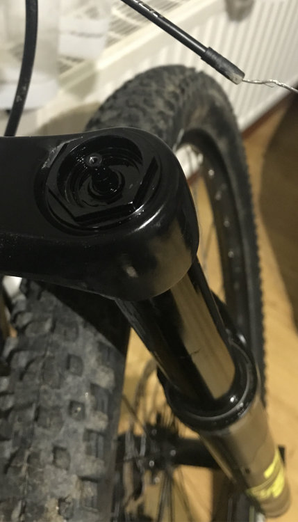

  4. Kurde, co masz na mysli mówiąc czy faktycznie nie działa? Mogłem coś przekręcić tym bolcem czy cokolwiek? https://www.ridefox.com/fox17/help.php?m=bike&id=915 Czy w 2;20 ten olej z "bolca" znajduje sie w tej ruce alumiunowej? W dalszej części wlewa tam olej. Jesli tak, chyba do tego momentu jestem w stanie zrobić to sam W 9;43 też wciskając bolec, olej mu wylatuje, kurde, a mu działa..
  5. Wlewanie przez bolec od góry nie daje rezultatu, bo niestety mogę tylko tyle na ile pozwala bolec, działa jak tłok (nieszczelny) który wyciska olej i nic nie zrobię. Pewnie trzeba byłoby rozebrać i od nowa powlewać olej. Znalazłem tutorial, aczkolwiek trzeba mieć kilka narzędzi. Teraz pytanie na które odpowiem sobie sam.. Czy za cenę serwisu nie kupie sobie narzędzi i zrobię sam heh.. Tak czy siak chyba oddam na serwis, bo dostałem luzy w tylnym zawieszeniu, powinno być na gwarancji, nie to co już przednie hah Dzięki!
  6. Na wyczucie, nie no wiem.. Postaram się przypomnieć, ile uciekło i tyle wlać. Jak nazywa się ta cześć? Bo nie mam pojecia, pod jaka nazwa mam szukać, jaki tam olej.
  7. Dzieki! Spuściłem powietrze, wyciągnąłem ten "bolec" i chyba mógłbym coś tam dolać, tak też można?
  8. Witam, Mam pytanie odnośnie oleju w amortyzatorze FOX 32 (2020) RYTHM ze skokiem 120mm. Ostatnio chciałem poprawić manetkę blokady amortyzatora (3 tryby). Niestety, wraz z odkręcaniem tego "elementu" przy widelcu, który steruje pracą blokady w widelcu, odkręciłem bolec. Wyciekło z niego troszeczkę oleju, ale wydaje mi się, że na tyle dużo, że blokada przestała działać.. Szukam informacji na temat tego oleju. Czy jest to olej, który wlewamy przez dolne golenie? Czy w blokadzie jest inny olej, lany nie wiem, od góry? BOLEC to ten na zdjęciu, srodkowy, gdzie wkrecamy blokade, a wykręcając go, wycieka olej. Pomocy~!
