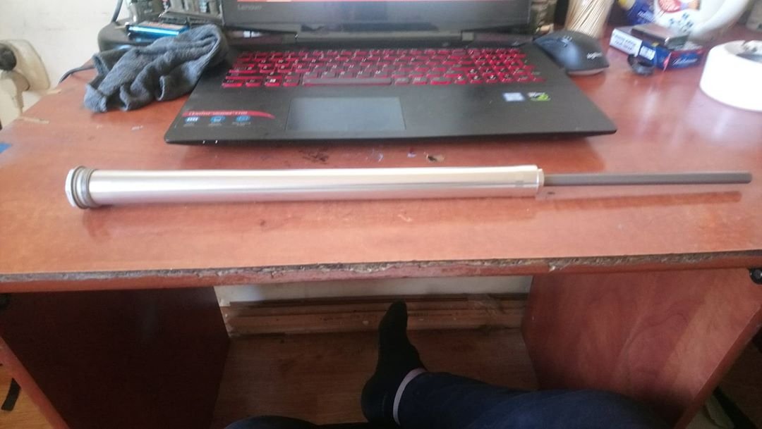

  6. W rowerze syna jest stary Epicon, '08 lub '09, z regulacją odbicia i blokadą na koronie. Tak wygląda jego tłumik po wyjęciu na światło dzienne. Po załączeniu blokady i naciśnięciu blokada nie jest sztywna tylko powoli się zapada. Pytanie: -czy jest uszkodzony? Jeśli tak, czy jest serwisowalny i czy są do niego części? Jeśli nie jest serwisowalny, czy jest gdzieś dostępny? Dzięki za pomoc.
