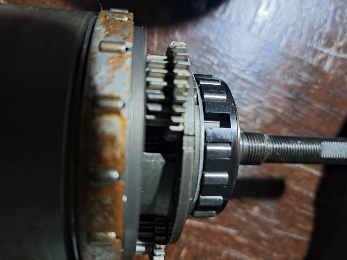

  1. Brakuje jednego wałka z tego wianka na zdjęciu, myślę, że mógł się dostać między korpus a kółko zębate mechanizmu planetarnego.

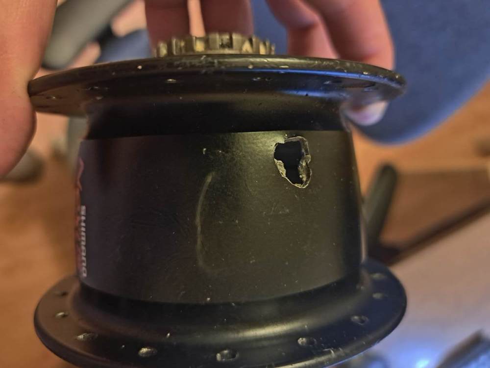

  2. w nexusach nie ma otworów na olej. piasta przyjechała z Niemiec i co ciekawe właśnie udało mi się kupić znowu z Niemiec podobnie uszkodzoną. niestety jest tylko jedna dziura
  3. Cześć, czy ktoś ma pomysł jak mogła powstać taka wyrwa w korpusie piasty (Shimano Nexus 8 SG-C6001-8R)? Wydaje się to nierealne, żeby podczas normalnego użytkowania. Pozdrawiam
