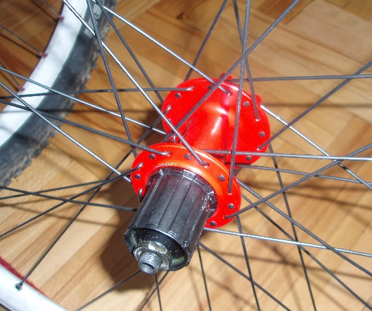

    Jeżeli chodzi o Super Race'a to moja skończyła podobnie. Lecąc w dół nagle zablokowało mi koło z tyłu, po wstępnych oględzinach stan roweru nie wyglądał zachęcająco. Wyłamana część blatu (łańcuch musiał się masakrycznie napiąć i wygiąć blat łamiąc go, jak ktoś chce mogę zdjęcie wygrzebać jakieś) i nieruchomy bębenek. Wróciłem do domu jak na ostrym, bo kazdy moment, w którym przestałem kręcić ciągnął łańcuch i przerzutkę. Już w domu po zdjęciu koła ukazał mi się najtragiczniejszy widok jaki widziałem - jedna z trzech zapadek przestała istnieć (samego pieska nie znalazłem, gniazdo wyłamane, jedynie sprężynka się ostała) i uwaga, oś piasty (nie szybkozamykacz!) złamana/ukręcona, po prostu w dwóch częściach. Trochę ryzykując przejeździłem tak ok 2kkm, po czym zastąpiła ją DT 370. Pamiętam, że bębenek gdzieś znalazłem, jednak osi już nie.

    No i przyszły zmiany. Równo +120g niestety. Z drugiej strony spodziewałem się większego przybrania na masie... Wheel Rear: (Koło tylne) 1100 Hub: (Piasta) DT 370 Rim: (Obręcz) Remerx Fastdisc Spokes: (Szprychy) Mach1 2.0-1.8-2.0 Nipples: (Nyple) Mosiężne czarne Rim tape: (Opaska) Taśma izo Total: 10856g

    Witam, Szykują się niestety zmiany. Padła mi tylna piasta, czyli to czego się obawiałem. I nie chodzi o łożyska. W sumie już dawno się to stało, ale teraz już nie da się jeździć za bardzo. Poluje na coś w miarę taniego i porządnego - w głowie mam dt370. W związku z tym wymienione będą też szprychy i nyple. Pewnie jednak zawita to samo, czyli sapim race, albo d-light, zobaczymy.
