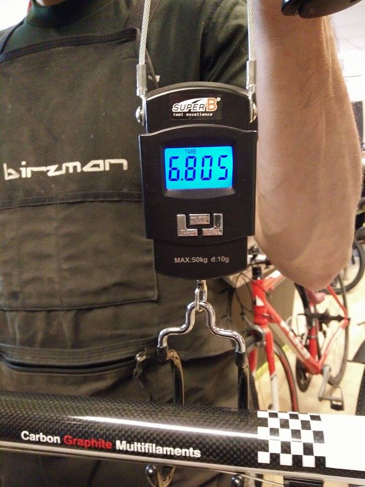

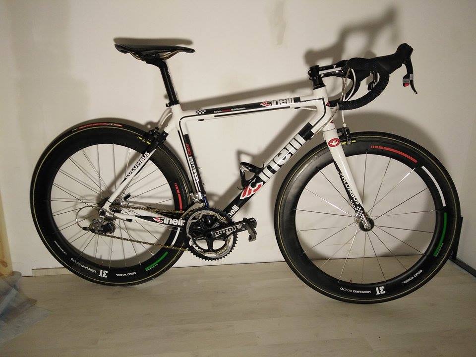

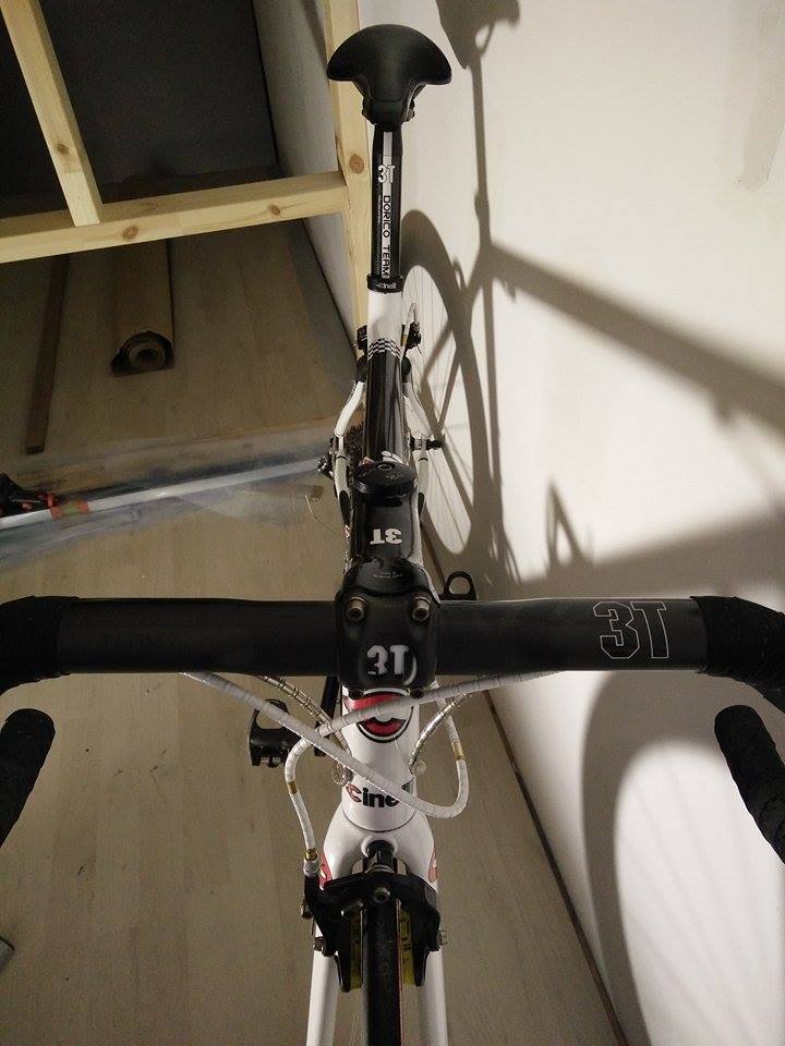

  5. Witam , mam kilka starych fajnych rowerów , zastanawiam się nad malowaniem. (jak oryginał) Możecie kogoś polecić? Oczywiście Rycharski to wiem.
