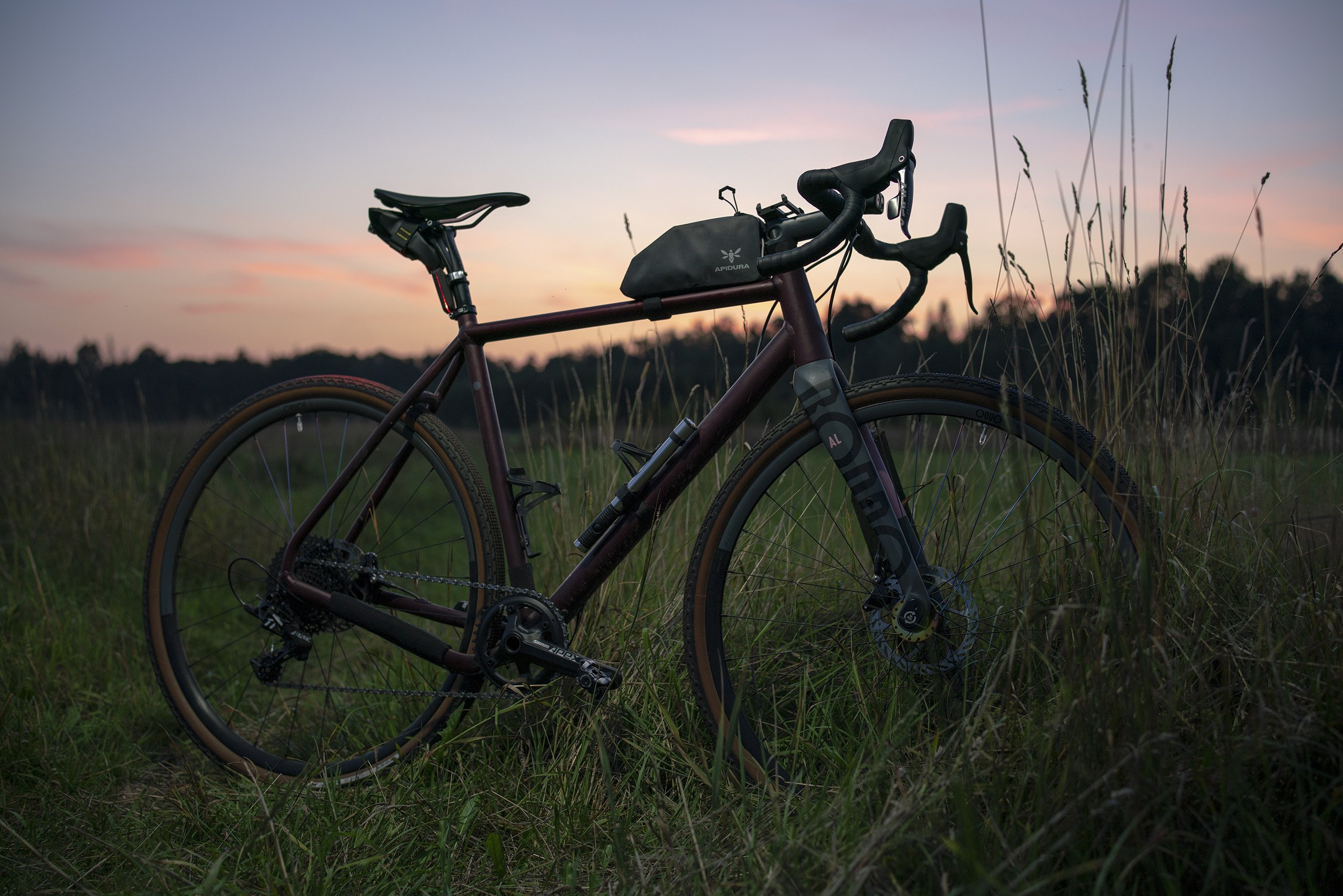

  5. Moja maszyna. Zależało mi na dużym komforcie jazdy i to daje mi właśnie RONDO. na razie zmieniłem tylko sztyce na Ergon CF3. Za jakiś czas wjadą jeszcze ubijaczki. Planowałem też zmiane siodełka, ale ten fabric jest naprawdę wygodny - przetestowany z nową sztycą, opony 43mm 50psi na trasie 66km (zróżnicowany teren 65% asfalt 35% leśne drogi) = brak bólu tyłka.
