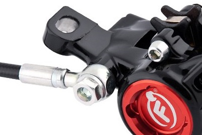

  1. Cześć, Kupiłem ostatnio hample Formula Rx. Można w nich regulować ustawienie kąta pancerza względem zacisku. Tylny przewód jest ustawiony w taki sposób, że przy próbie montażu zacisku przewód opiera się o widełki i wygina, odchylając jednocześnie zacisk. Powoduje to, że nie mogę ustawić poprawnie zacisku. Czy możliwe jest, żeby delikatnie poluzować śrubę i bez zapowietrzania hamulca zmienić te ustawienie? W załączniku wrzucam poglądowe zdjęcie jak to wygląda.
