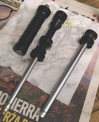

  1. Hej, moja reba po serwisie. Oringi kupilem wg rozmiarowki z 1 strony, ale nie mieli wszystkich wiec wymienilem te co udało sie dostać, a reszte dalem starą - wygladaly na zdrowe. Wszystko działa w amorku więc serwis można uznać za udany. Problem z regulacją powrotu wynika z faktu że czerwona śrubka do regulacji obrobila się i muszę używac imbusa 2,5mm. Wydaje mi się że nie potrzebnie wyciągałem tą czerwoną śrubkę gdy chciałem regulować powrót. Teraz zabawa z ciśnieniami aby amor był miękki ale miał pełny skok - odrazu mówie że tabelka na goleni to jakaś ściema, niższe ciśnienia sprawdzają się lepiej.
  2. Ok, spróbuje dorwać oringi w jakimś sklepie z tego typu rzeczami i założe te które dostane i tyle, Skoro juz mam zalac nowym olejem i dać nowy smar to lepiej nie oszczedzać tych kilku złotych bo wygladaja ok ale conajmniej 4 lata nikt ich nie zmieniał. Będzie nie wesoło jak zaczna cieknąc. Ten gumowy ogranicznik jest pękniety mniej wiecej jak na obrazku poniżej - też mi sie wydaje że guma ta nadal będzie w jakimś stopniu spełniać swoje zadanie - ale wolałem sie upewnić. A co z tłumikiem, dobzre że jest czarny? bo widziałem w większości poradników że są czerwone?
  3. Hej, rozebrałem swoja rebe sl z 2010 roku, bo nie działało mi regulowanie powrotu amortyzatora - ustawiłem kiedys na żółwia i potem kręcąc czerwoną śrubką w prawej ladze nie chciało regulować tylko kręciło sie niemal bez oporu. Po rozebraniu widelca i włożeniu kwadratowego "bolca" czerwonej śrubki do "popychacza" wydaje mi sie że regulacja ta działa. Czuć takie skokowe przejścia podczas kręcenia czerwoną śrubką, a po kilku obrotach dochodze do skrajnych połozeń. Nas drugim koncu popychacza widać że cos sie w nim obraca. Zauważyłem że jak bolec włoże niedostatecznie głeboko do popychacza, ale tak że czuje że o coś zachacza gdy nim kręcę to mam dokładnie stan jak sprzed rozbiórki. Jak by był obrobiony - ale nie jest - może coś w popychaczu sie obrobiło - jest taka opcja? gdy bolec wtykam troche głebiej to ładnie pracuje z oporem jak w dniu kiedy kupiłem widelec. Na obrazku zanzaczyłem gumowy element, który chyba stanowi ochrone przed dobiciem, który u mnie jest peknięty - musze go wymieniać? Mam też pytanie czy jeśli już rozebrałem wszystko to zmieniac oringi, czy jesli wg mnie nie są zużyte to zostawić i ostatnie pytanko, mam czarny tłumik, myślałem ze będzie czerwony czy to jest ok dla rocznika 2010?
