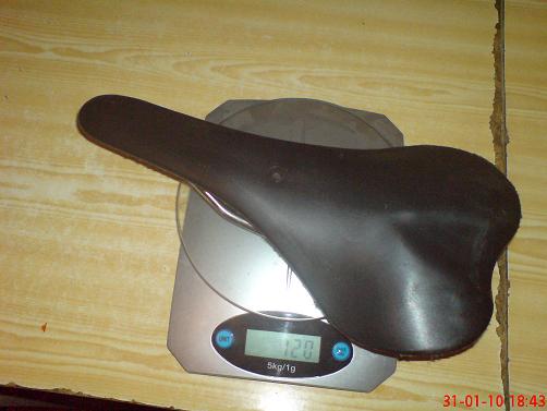

  2. moje SLR TT z 2009r. 120g po odrapaniu skory. jeszce w takiej wersji na nim nie jezdizlem ale wysciolka za gruba nie byla wiec nie powinno byc roznicy...

    mowy nabytek slr tt 135g waga realna 151g (( waga w dol 79g na 10781 dalsze wymiany - kaseta XT ~-130g -szrychy na revo ~-100g - i sruby alu beda w nastepnym tyg jakies 30g pojdzie nadol
