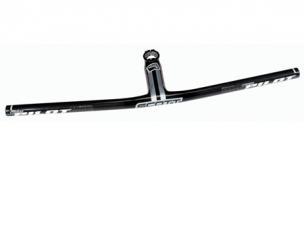

    Odpowiadam: mjack: Podstawka jest pod Garmina Edge 705 i zapewniam, że jest właściwie założona Iron: Są różne szkoły doboru części do budowanych kół. Jestem wyznawcą tej, która stawia na dodatkowe wzmocnienie strony napędowej koła tylnego (see eg. Gerd Schraner - The Art of Wheelbuilding) Nie bardzo rozumiem co ma piernik do wiatraka oraz wpływ zacisków Tune do startów w maratonach; czy to że brak jest szybkozamykacza i minutę dłużej zajmie operacja likwidacji ewentualnego kapcia na zawodach? Regulamin maratonów nie określa rodzaju zacisków w rowerach zawodników. Co do łańcucha i kasety - i tak co sezon zwykle wymieniam cały napęd w rowerze. Pewnie można to robić taniej, ale cóż... sam sobie jestem sponsorem i nie muszę się ograniczać. Kluczyk waży 6g i będzie włożony dopiero do torebki podsiodłowej (wraz z zapasową dętką, zestawem kluczy etc.), na razie in statu nascendi... Nawrotek, Wax i R3surrection: ten zestaw mostka i kierownicy jest przejściowy. Docelowo planuję wyposażyć rower w zintegrowaną z mostkiem kierownicę w układzie kolorystycznym srebrno-czarnym, Scott Carbon Pilot Combo. Niestety, na razie jest niedostępna...
