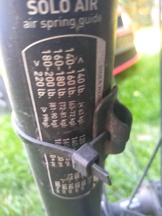

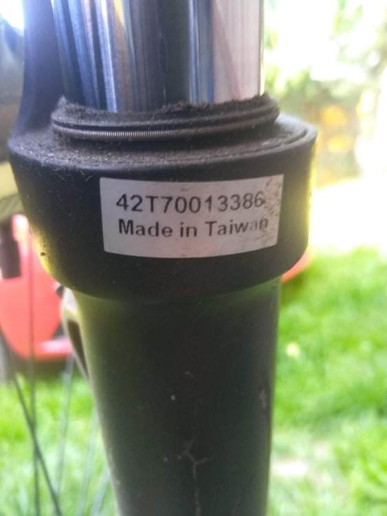

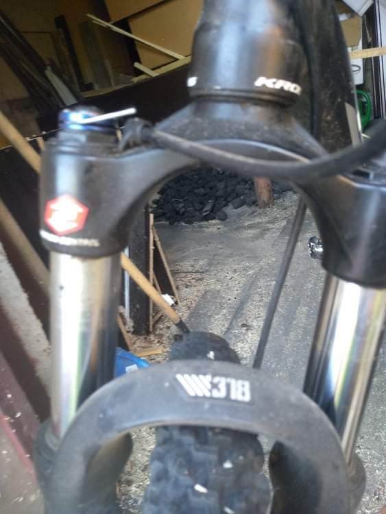

  3. Dzień dobry. 3 lata temu szukałem znajomemu roweru i trafil się uzywany Kross A8 prawie nowy za chyba 1400zl. Miała byc rama L a przyszlo S. Z racji tego ze osprzet świetny w tej kasie to dogadalismy się ze odeslemy sama ramę a on odda nam 300zl. Udalo się dostac nowa ramę krossa A8 juz w rozmiarze L i wszystko super poza tym ze sterowka była za krotka i do tego aluminiowa. Amor poszedl do goscia który spawa amelinium, dolozyl kawałek ze wzmocnieniem w srodku i długo nie wytrzymało. (Wiem że pomysł ze spawaniem był glupi a kumpel tylko fartem nie stracil zebow). Chcemy to zrobic porzadnie i proszę was o dorade. Widzę 3 opcje. 1. Pan Activia i wymiana rury. 2. Kupno czegoś takiego: https://allegro.pl/oferta/nowe-golenie-rock-shox-tora-xc-sl-32mm-1-1-8-10561236097 O ile to jest do tego modelu albo może da się dobrac. 3. Adaptery do przedluzania rury ale nigdy nie widziałem takich rozwiązań. Trochę ostatnio wypadlem z rynku rowerowego i nie wiem jakie sa aktualnie możliwości. Zdjecia fatalne robione kalkulatorem i syf ale rower długo stal w szopie czy czymś takim.
