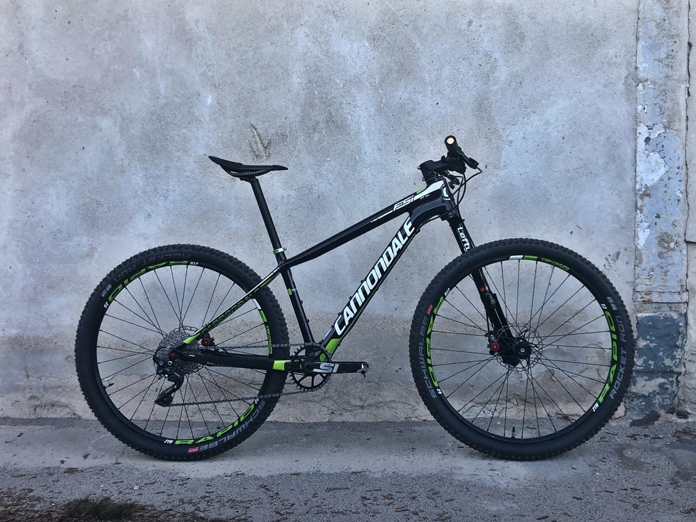

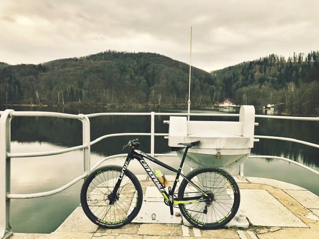

  2. Aktualne zdjęcie sprzęta. Specyfikacja stoi bo zająłem się szukaniem szosy. Waga - 9726

  5. Rower schudł troszkę, kilka gratów nadal w opakowaniach. Tylny hamulec czeka na docięcie. Ciągle rozmyślam o kołach na nowy sezon. Rozpiska jest rozbudowana i zawiera więcej szczegółów jak poprzednia Bar Ends: (Rogi) - 0 Bar Plugs: (Korki do kierownicy) – ESI, cut 4 Brake (Front): (Hamulec przedni) -Formula R1 + brake pads + steel bolts 185 Brake (Rear): (Hamulec tylny) – Formula R1 + brake pads + steel bolts 214 Cables: (Pancerze i linki) – Nokon Konkavex Black + Teflon Tubing Cables + stainless cable 39 Cassette: (Kaseta) - Shimano HG-50, 11-36, 10-speed 379 Chain: (Łańcuch) - Shimano HG-50, 10-speed 251 Crankset: (Korby + wkład BB30 + podkładki) - Cannondale Si BB30 536 Derlr (Front): (Przerzutka przednia) - 0 Derlr (Rear): (Przerzutka tylna) - Shimano XT, Shadow Plus, 10-speed 258 Fork: (Widelec) - Lefty 2.0, 100mm, PBR, 2 Ti bolts, rubber bumper, 160mm SMAX adapter, converted to 2spring + guard 1661 Frame: (Rama) – F-Si Asymmetric, BallisTec Carbon, 27.5, small size, 2016 + BB30 cups + headset cups + 8 alu bolts 1146 Grips: (Gripy) – ESI Racers Edge Black Grips, cut 33 Handlebar: (Kierownica) – Cannondale C3 flat, 6061 double-butted alloy, 680mm, cut 302 Headset: (Stery) - Cannondale HeadShok Si 0 Pedals: (Pedały) – CrankBrothers Eggbeater 3 283 Rotors: (Tarcze hamulcowe) – Ashima Ai2 black 160mm + 160mm + steel bolts 170 Seat: (Siodło) – Tune Speedneedle Alcantara custom 85 Seatpost: (Sztyca) – Cannondale C3, 6061 alloy, 27.2x400mm 324 Seatpost clamp: (Zacisk sztycy) – Cannondale + stainless bolt 16 Shifter: (Manetka) - Shimano SLX w/ I-Spec 1x10 + cable housing + stainless cable + aluminum bolt 156 Skewer: (Zacisk koła tylnego) – Dartmoor QR 35 Spacers: (Podkładki pod mostek) – Cannondale 1x5mm 5 Stem: (Mostek) – Cannondale C3, 6061 Alloy, 31.8, -5 deg. 166 Tire (Front): (Opona przednia) – Schwalbe Rocket Ron 2.1, EVO, SnakeSkin, TLE, Addix Speed 528 Tire (Rear): (Opona tylna) – Schwalbe Rocket Ron 2.1, EVO, SnakeSkin, TLE, Addix Speed 535 Top Cap: (Top cap) – Cannondale Si plastic 2 Tubes: (Dętki) – Stan's No Tubes 2x70ml 140 Wheel Front: (Koło przednie) – ZTR Rapid 25 + tape Efetto Marisposa + DT Swiss presta valve 827 Wheel Rear: (Koło tylne) – ZTR Rapid 25 + tape DT Swiss + DT Swiss presta valve + freehub 1178 Misc : (Inne) koszyk na bidon 0 HDM holes covered by black foil 0 Garbaruk Cannondale Hollowgram Oval chainring (Ai-compatible) DM, 34T, Black 67 cable guides 8 Hook + 2 bolts 6 2x Lefty band clamps cable guide + aluminum bolts 12 steerer tube (1cm cut) + QSI stem seal 109 Cannondale neoprene 11 PF30 bearings NTN LLU/2AS 48 Headset bearings HD169 60 9779

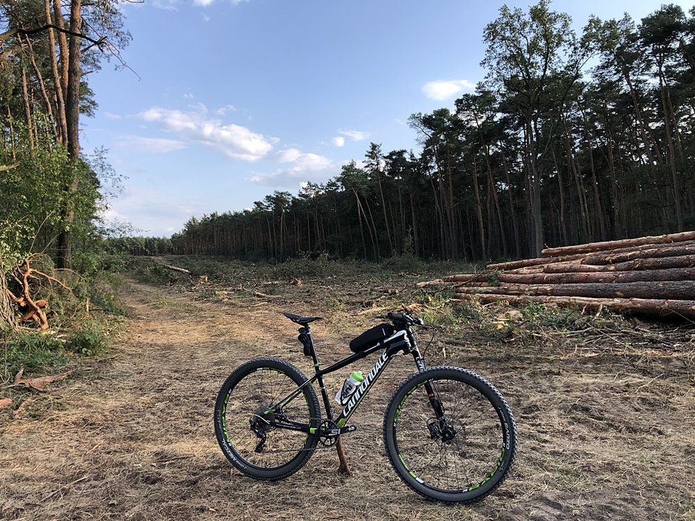

  6. Te z lasu to okolice miejscowości Przykona, to z asfaltu Trzcieliny.

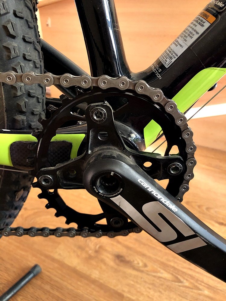

  18. Nakrętka puściła. Jest schludnie i lżej . Zębatka obejmuje bez problemu największe przekosy i pedałowanie do tyłu. Przerzutka XT'ka też sobie radzi. Czekam na buty, strój z kaskiem wybrany. W przyszłym tygodniu pierwszy wyjazd "jak człowiek" w okoliczne górki . Chętnie zobaczę jak F-SI zachowuje się w terenie, który znam. Aż łezka się w oku kręci jak można wrócić na stare trasy. Powolutku do przodu... Oczywiście zdjęcia w terenie też będą, żeby nie było, że kanapowy projekt

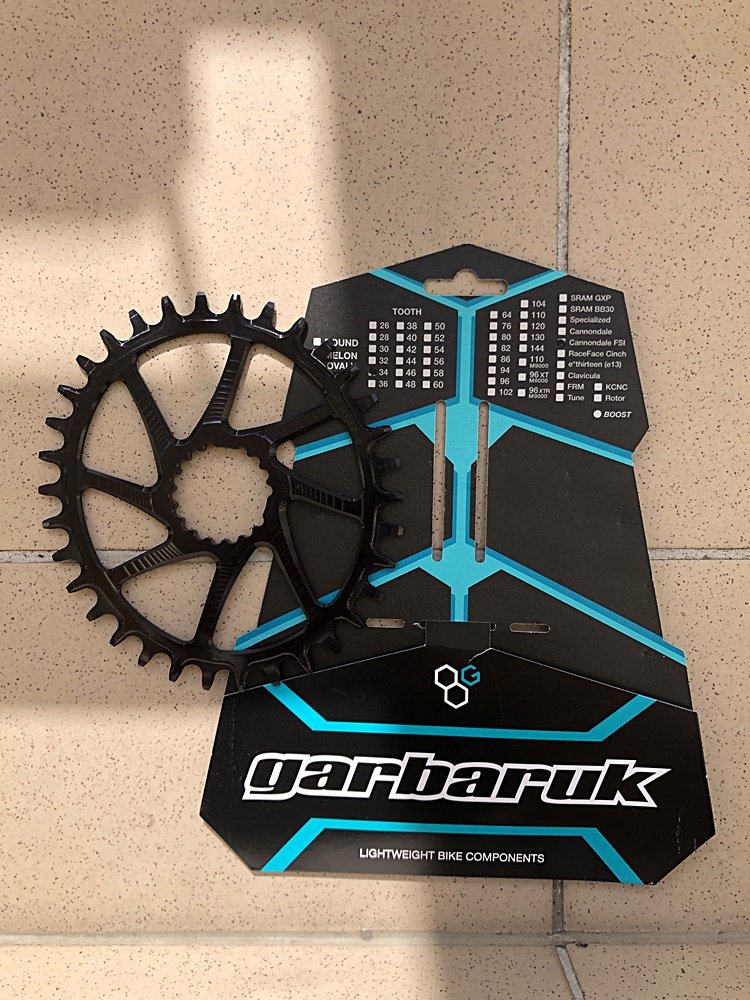

  19. Nowa zębatka od Garbaruka. Znacznie wyższe zęby niż w AbsoluteBlack. Jak uporam się z nakrętką pająka, to składam całość. Update rozpiski będzie jak przyjdą buty i przykręcę ubijaki.

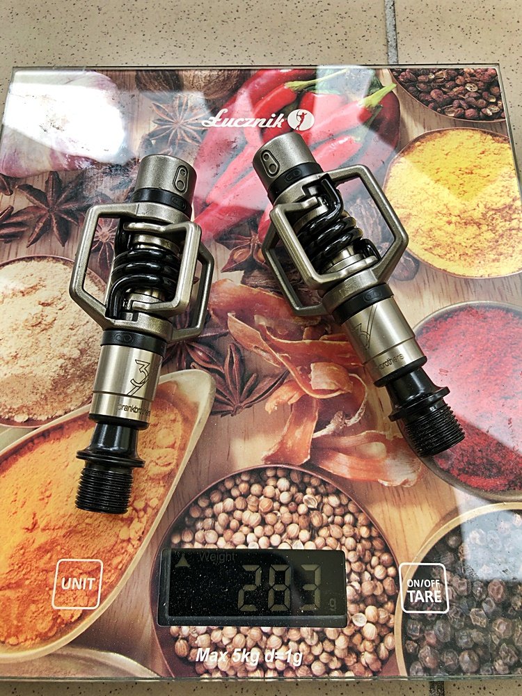

  20. Przyszły ubijaki i klucz do odkręcenia pająka z korby. Chciałem sprawdzić ile on waży, ale nakrętka jakby przyspawana. Będę kombinował jutro.
