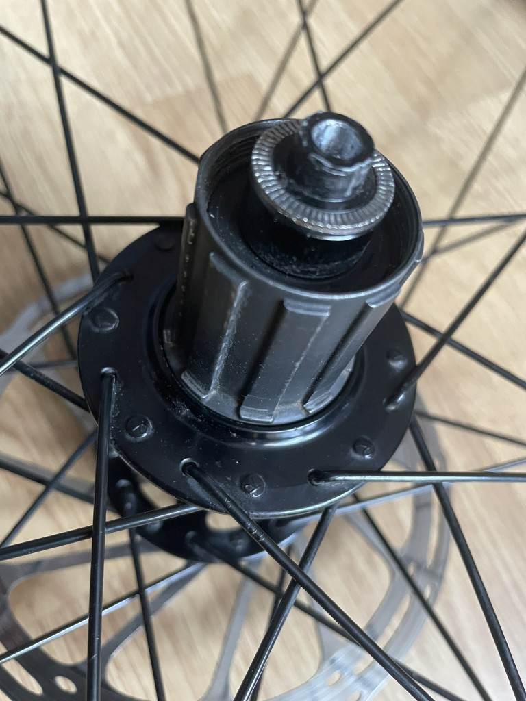

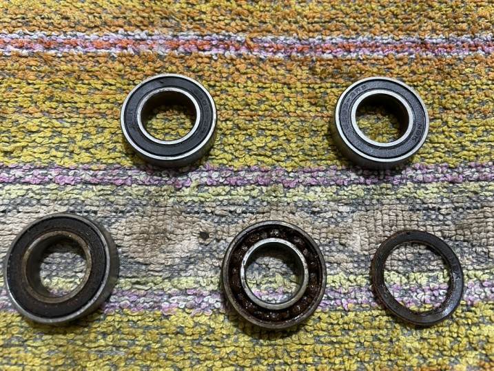

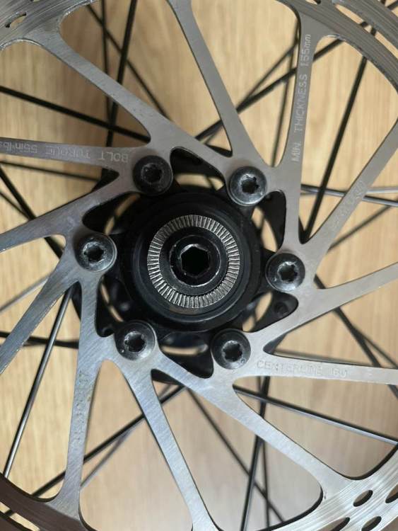

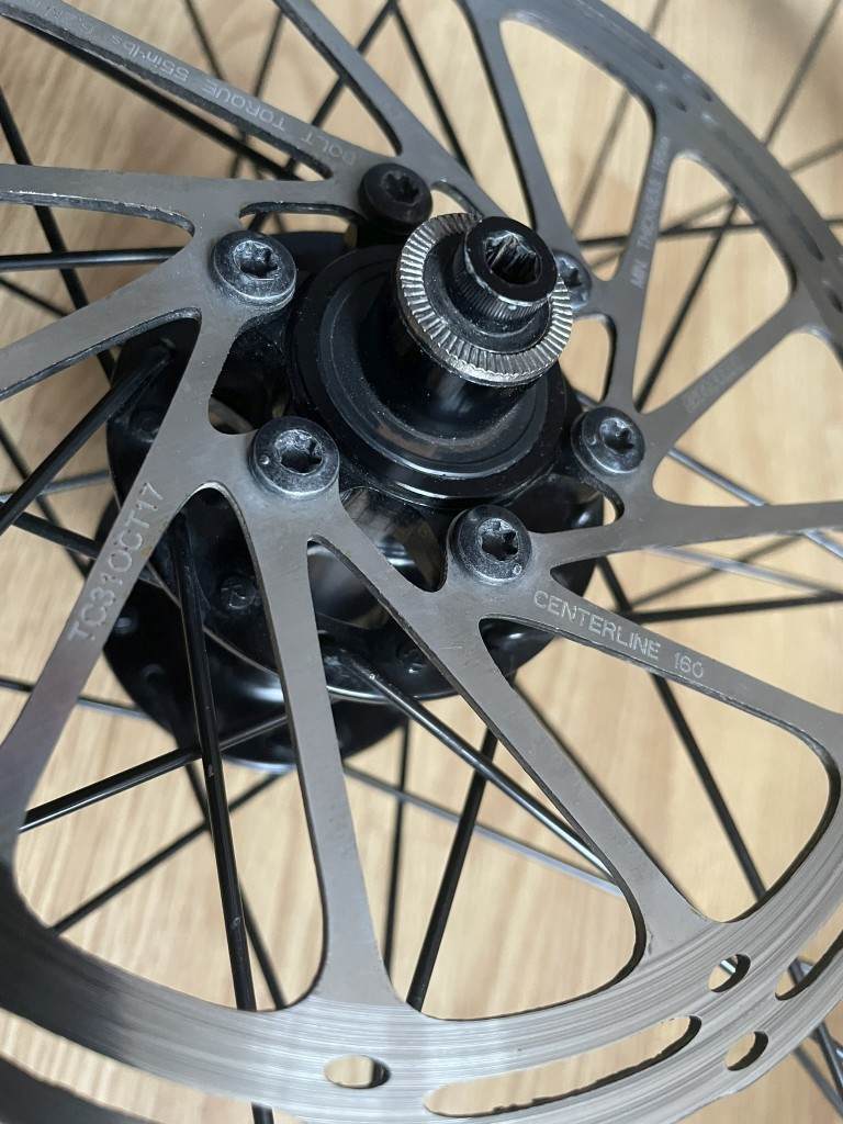

  1. W serwisie rowerowym podszlifowali nakrętkę na oś od strony napędu idealnie pod klucz 15 mm i ośka puściła. Konstrukcja zbliżona do piast VP, 4 łożyska maszynowe NBK 6902 2RS. W środku mały armagedon, pełno rdzy, 2 łożyska w stanie agonalnym. Wszystko rozebrałem na części pierwsze, wyczyściłem, wymieniłem wszystkie łożyska i kręci jak nowe W przednim kole piasta też jest incognito. Sztywna oś 15x100 i end-cap'y, które schodzą ręką. Pod spodem 2 x NBK 6804 2RS.

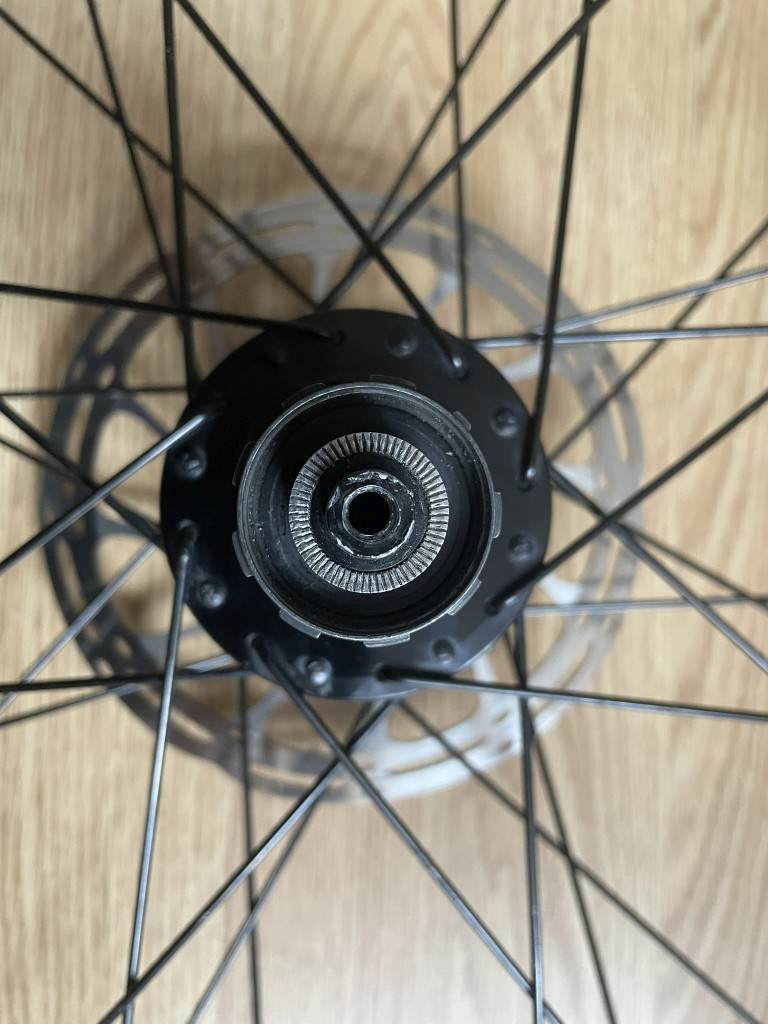

  2. Niestety po stronie napędowej wszystko jest "okrągłe", gdyby było podejście na klucz płaski nie było by tematu

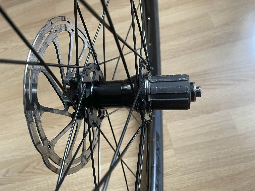

  3. Witam, Czy ktoś wie jakie piasty Merida wkładała do CycloCross'a 600 i jak ją rozebrać ? Koło to Merida Expert CC 700C z 2018 r, bębenek MTB 11S. Brak jakichkolwiek oznaczeń na piaście / bębenku. Od strony nienapędowej wchodzi ładnie imbus 5mm. Od strony napędowej brak podejścia do jakiegokolwiek klucza, imbus 5mm nie wchodzi, imbus 4mm wpada.
