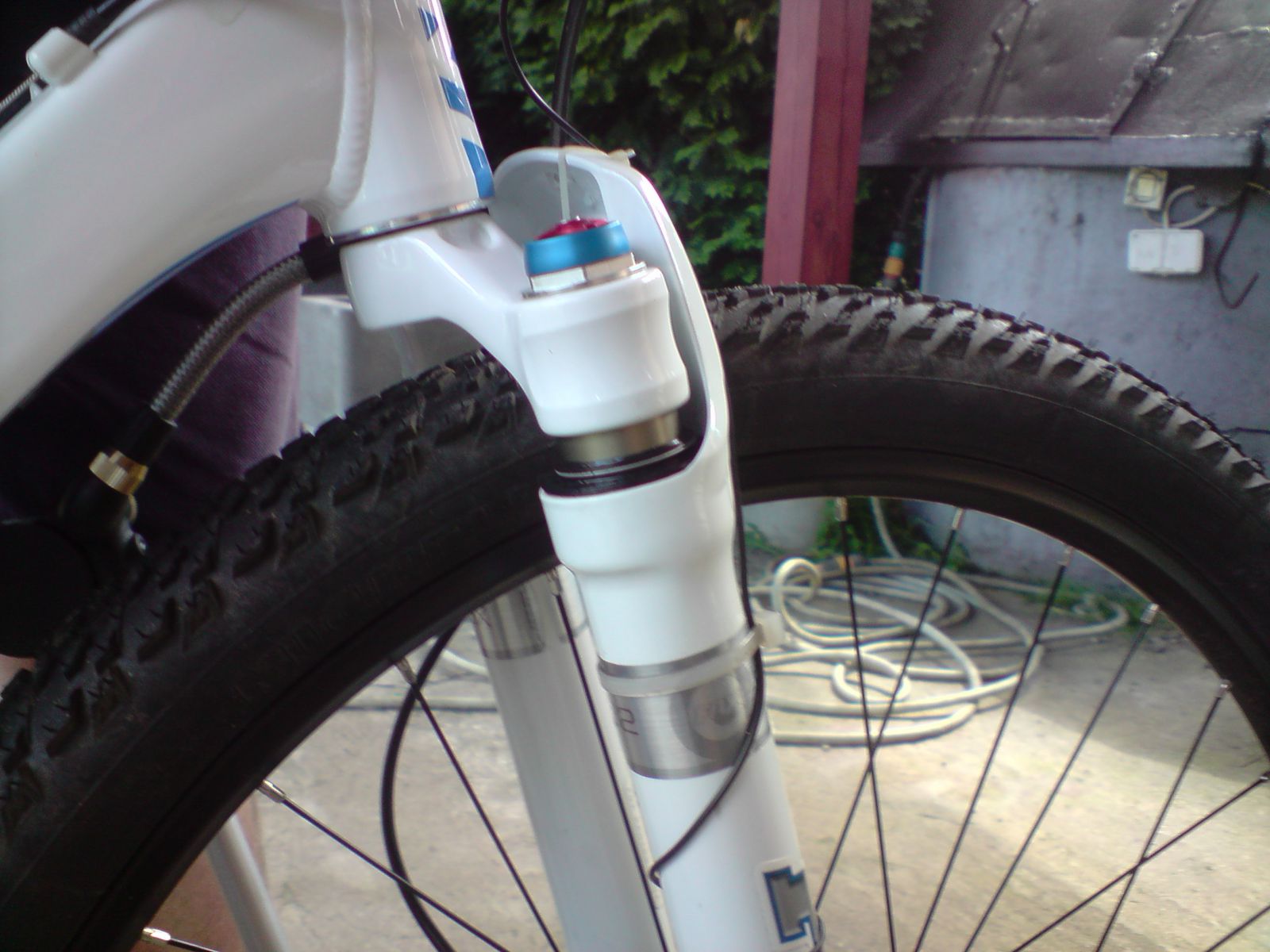

Fox F100 RL, 100mm, maks ugięcie - bez powietrza.

to chyba normalne , czy sie myle ?
tak to normalne jak amor nie ma powietrza, z ciekawości spuściłem jak ustawiałem SAG żeby sprawdzić czy aby na pewno zip założony na lagę nie spotka się ze zgarniaczami kurzu, ale jak widać jest zapas ;)
MTBike
tzn. wiem ze to normalne jak nie ma powietrza ze idzie na duł ale myslałem ze troche wiecej
JaniszMTB
@krystianmx pożegnaj się w miejscu w którym jest zip, jeśli już dłużej będzie nim przymocowany przewód do lagi wytrzesz na pewnym odcinku teflon.
gerus
Zdecydowanie lepiej rozpolowic amorka i zalozyc oring o srednicy 30-31mm
krystianmx
Znaczy ,że opaska wytrze mi lagę ? miałem wcześniej gumkę ale sparciała..., a co sądzicie o używaniu specyfiku typu brunox ?. Mam go i używam sporadycznie bo znalazłem w jakimś manualu foxa informację żeby używać do mycia cieplej wody z mydłem, a z tego co mi wiadomo to fox ma wewnątrz nasączone gąbki jakimś specyfikiem smarującym, a brunox może je wypłukać. Korci mnie jeszcze kupno neoguard do amora ponoć błoto już nie leci w twarz ;)
drchlubicz
brunox jak najbardziej, po umyciu woda psikasz na uszcz. kurzowa i uginasz amor, wycierasz z goleni syf ktory sie podniosl z uszczelki, nastepnie powtarzasz czynnosc, u mnie po trzecim razie nic juz sie z uszczelki nie podnosi, co do wyplukania smaru to nie wiem, ale jak by mial szkodzic to chyba by go nie polecali do amorow,
