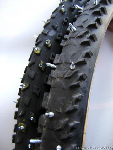

nie uwazasz ze troszke przesadziles?:) jezdziles juz na nich?:)
peeotrs
wcale jeszcze nie jeździłem w zimie to będzie próba (być może chybiona )ale mam pytanie :przesadziłem z czym? jestem otwarty na każdą sugestię
peeotrs
Biera
z wielkością wkrętów
bedziesz miał problem z jazdą po twardych nawierzchniach (nie daj boże asfalt)
opona bedzie sie spisywac jedynie w ubitym śniegu
jeśli masz warunki żeby wybierać tylko taki teren to powinno być fajnie
ale jeśli bedziesz musiał np dojechać kawałek przez miasto to już może być problem
przynajmniej tak mi sie wydaje bo jeszcze takiego projektu nie widziałem:)
peeotrs
Dzięki za odpowiedź
Mieszkam praktycznie w górach a przynajmniej widzę je ze swojego domu.
Do najbliższych rejonów nieutwardzonych mam 300 m ,a jak jadę w góry to zazwyczaj wkładam rower do auta.
Problemu asfaltu raczej nie przewiduję.
Co do długości wkrętów to faktycznie może trochę straszyć.
Zdecydowałem się na utwardzane końcówki i do opony tylnej wkręcałem w klocek(trochę zużyty) wkr.dł 1,6 mm.
W przedniej (mocno zużytej w części czołowej) wkr.dł. 1,3mm. krótszych tego typu nie znalazłem.
Sam nie wiem jak to będzie działało.Pochwalę się jak spadnie śnieg ;)
