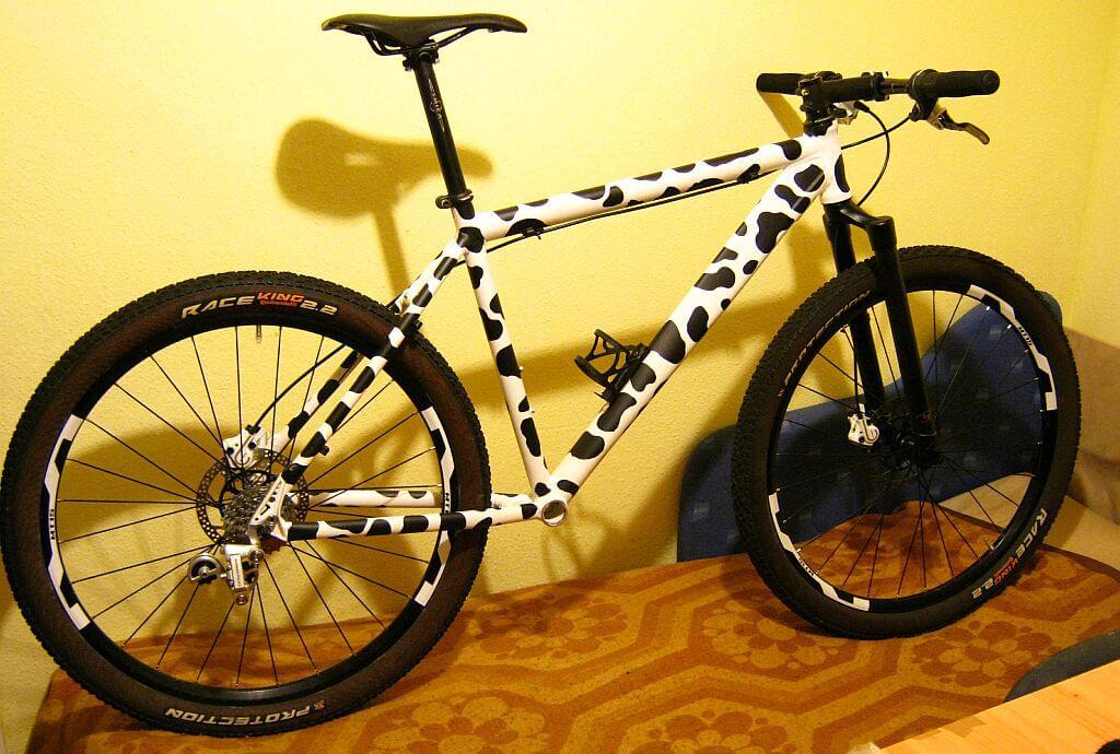

Artro 37 Napisano 26 Lutego 2011 Czy ja dobrze zgaduję, że to rama Krossa Levela? Cytuj Odnośnik do komentarza
Pacholski 6 Napisano 26 Lutego 2011 Piękny! Sztyca to Smica? Brak podkładek pod mostkiem? Cytuj Odnośnik do komentarza
rzymo 134 Napisano 26 Lutego 2011 przerzutka przód: http://www.tinyurl.pl?0lyK6ODh przerzutka tylna: http://www.tinyurl.pl?5Oexpqv2 po drobnych modyfikacjach odpowiednio 104g i 187g sztyca - tak, Smica, 27.2mm / 325mm długości, ważyłem razem z zaciskiem - 224g podkładka pod mostkiem jest - 1cm grubości: http://img46.imageshack.us/i/mostekf.jpg Cytuj Odnośnik do komentarza
nieborak 37 Napisano 27 Lutego 2011 To nieźle. Napęd 3x9 czy coś innego planujesz? Cytuj Odnośnik do komentarza
rzymo 134 Napisano 27 Lutego 2011 Z przodu na pewno 2x, dlatego przerzutka szosowa. Z tyłu 8, jakoś nie mam przekonania do dziewiątki. Co do ilości zębów, to na razie będzie 42/32 i 13-26. Takie zestawienie da 10 niepowtarzających się przełożeń, z których korzystałbym w miarę równomiernie. Cytuj Odnośnik do komentarza
kudlatty 27 Napisano 27 Lutego 2011 Mam taki sam top cap . Tylko, że czerwony No może prawie taki sam. Mój jest taki Cytuj Odnośnik do komentarza
marcinusz 792 Napisano 27 Lutego 2011 Myślałeś może, żeby na kołach zrobić wzór "anty-krowę", czyli dać kilka białych plam? Może wyjść przesadnie pstrokato, ale jak już robić rower odjechany rower, to może od razu po całości? Jest piękny Cytuj Odnośnik do komentarza
rzymo 134 Napisano 27 Lutego 2011 Nie, nie myślałem nad plamami na obręczach Myślę, że wystarczą te białe shimanowskie naklejki. Cytuj Odnośnik do komentarza
kazafaza 5 267 Napisano 26 Marca 2013 Ciekawy projekt, wiem że to osobista sprawa ale polecam takie siodło Cytuj Odnośnik do komentarza
lesieque 47 Napisano 11 Kwietnia 2013 widelec też krowi czy zostaje jak jest? Cytuj Odnośnik do komentarza
