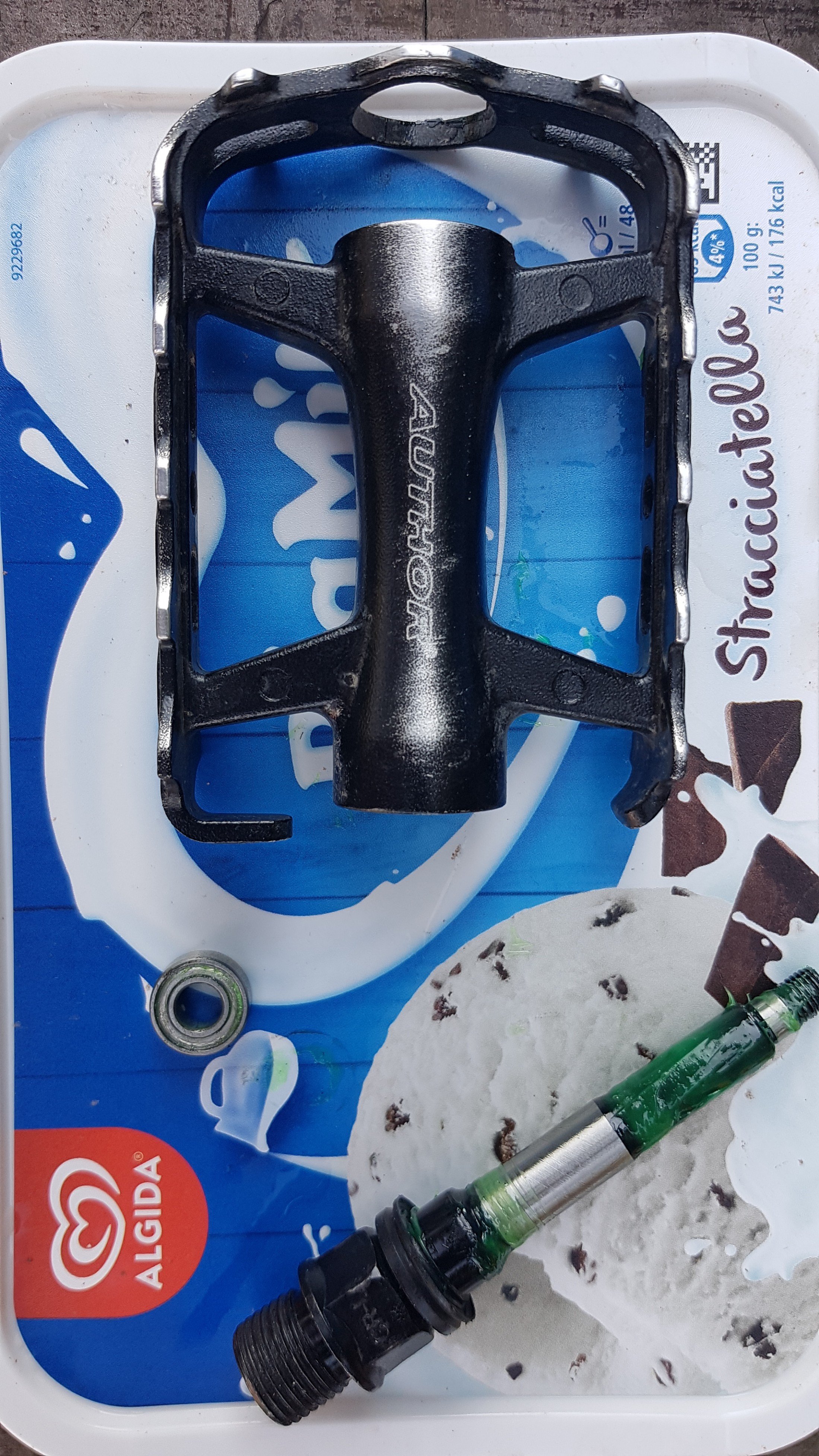

próbowałeś może je rozbierać ?

ja jutro może moje rozbiorę, bo mam wrażenie że prawy pyka delikatnie. Napiszę co i jak
Sylwester
Rozbieranie to łatwizna. Do środka trzeba kluczyk nasadowy 9mm. Łożysko idzie 686z, jak padnie to strzela jak karabin. Sry za jakość zdjęcia ale zmniejszane apka na androida
