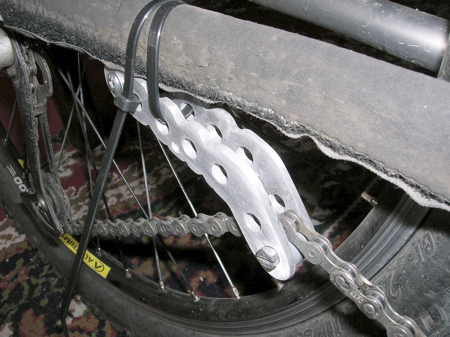

ghetto napinacz ver. 1.0.1 - widok z perspektywy
Jak widać na zdjęciu, wykonany jest z grubego na 4 mm aluminium. Sposób działania ściągnąłem z napinacza Kore Chain Reactor. Z łańcuchem ma kontakt kawałek rurki z polietylenu albo PCV (miękki plastik, konkretnie oś papieru do kas fiskalnych). Obraca się on swobodnie na stalowej tulei od kółeczka przerzutki. Trzyma go śruba 5 mm. Profil zewnętrzny ma otwór 6 mm, a wewnętrzny jest gwintowany pod śrubę. Otwory i wycięcia w profilach są ot tak, dla bajeru i zbicia wagi, aluminium łatwo się obrabia więc nie było problemu. Mała dziurka pośrodku u dołu profilu miała początkowo mieścić bolec trzymający sprężynę, ale ostatecznie projekt został uproszczony. Teraz się nie zacina, działa w obu kierunkach, nie przeszkadza przy zmianie biegów. Jedynie przy większych przekosach czuć jak łańcuch szura po aluminium, no ale na co komu przełożenia w stylu 44T-34T ? :) Napinacz na pewno będzie jeszcze kilka razy przerabiany w miarę testów. Na razie sprawdziłem jak się z nim jeździ po równym asfalcie, więc nijak mogę jego skuteczność sprawdzić. Za jakiś czas coś tu dopiszę, jak nie zapomnę.
Waga: 48g

Myślę nad jakimś normalnym mocowaniem, bo ta opaska z plastiku się na pewno niedługo zerwie...
