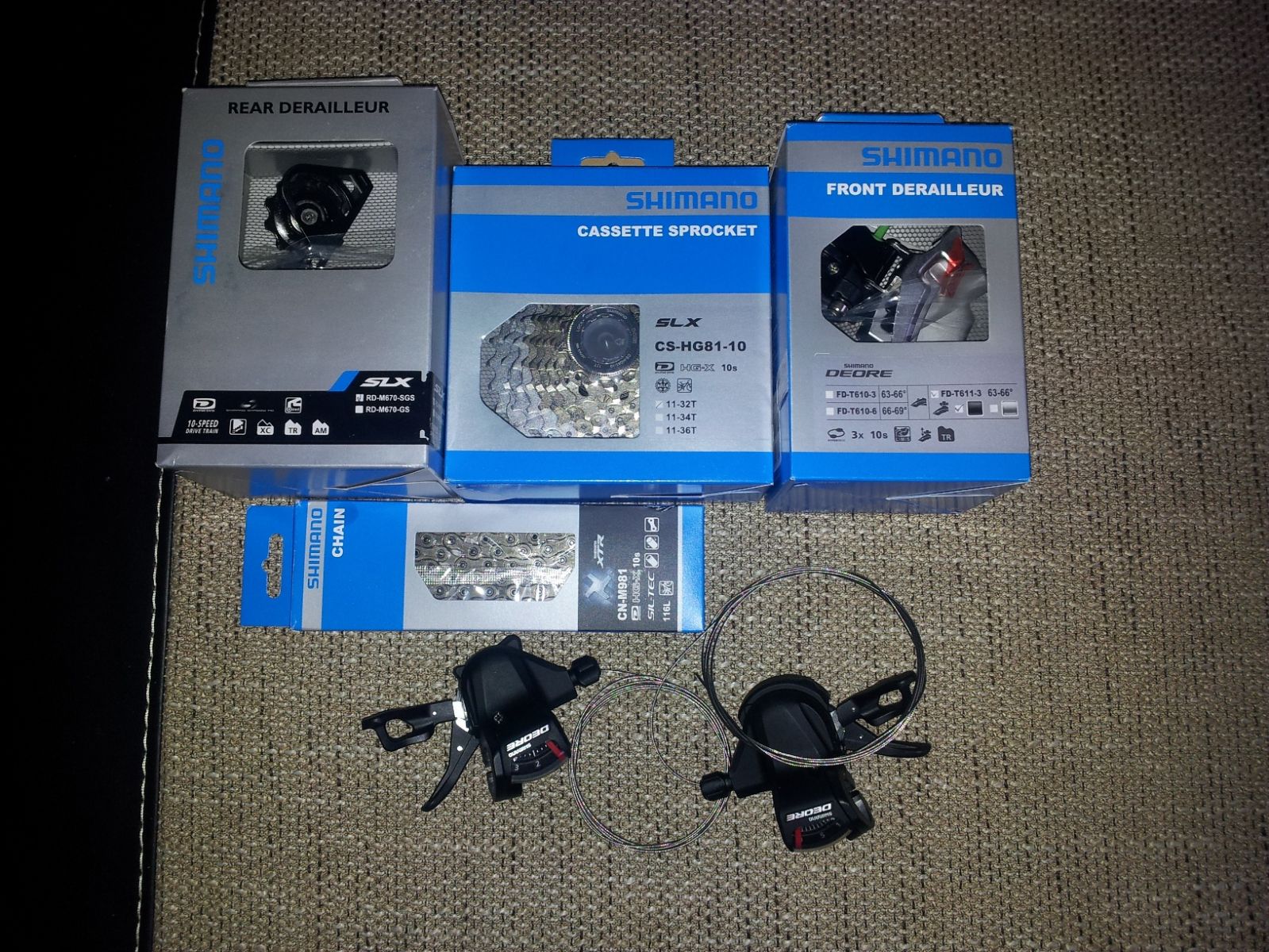

NowyUser99
Ile Cię wyniosło?
CN-M981 125zł, CS-HG81 133zł, FD-T611 77zł, RD-M670 143zł, SL-T610 157zł = 635zł
Jeszcze wcześniej korba FC-M590 240zł.

NowyUser99
Tak bez Shadow+. Nie potrzebuję takich bajerów :D
derwisz
Aż pojedziesz w góry, łańcuch owinie ci się wokół szyi, zaczniesz się dusić i w ostatnich konwulsjach wycharczysz "mogłem wziąć szadoł plusa" :P
Szczególnie że to sgs z tego co widzę.
No i szkoda ze manetki nie xt, warto dopłacić względem niższych grup, tu faktycznie nie płaci się za sam napis i wagę.
NowyUser99
Jeździłem w trudnym terenie na poprzedniej Alivce, to SLX nie da rady :D
Rower mam z ramą sztywną, nie skaczę zbyt często, a to co skaczę ramę ochroni osłona materiałowa, którą jest zamontowana ;)
A jaka jest różnica między XT, a Deore? Na tych Deorkach naprawdę biegi wchodzą pozytywnie. Wydaje mi się, że ładnie pracują. Może za rok bym zmienił :)
derwisz
Krótszy skok jałowy dźwigni, więcej biegów do wrzucania (4 albo 5 vs 3 w deore)
Multi relase, czyli zrzucasz do 2ch biegów naraz, no i instant relase, czyli zrzucenie następuje zaraz po wciśnięciu dźwigni, a nie po jej puszczeniu. Do tego maim zdaniem przyjemniejsza praca samych manetek, ale mam starszy model deorek, więc moze coś zmienili. To ze względu na łożyskowanie dźwigni. Jak widać bardzo wiele różnic.
Nie wspominając o takich luksusach jak alu dźwignia, niższa masa i napis xt :P
Generalnie deore nie jest złe, ale warto do xt dopłacić. Zwłaszcza, że slx potrafi wykorzystać potencjał tych manetek.
