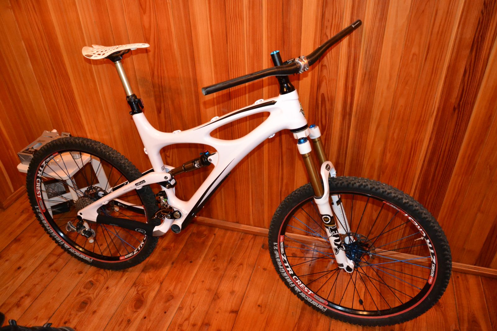

Sterówka jeszcze przed przycięciem. Na razie będzie ich trochę, bo muszę się przymierzyć do roweru :)

Gratulacje świetnego wyboru :D
a co do podkładek pod mostkiem to zrób tak jak stockuje ibis SLRy a będzie dobrze ;)
Odnośnik do komentarza
A widzisz, nie pomyślałem żeby popatrzeć jak ibis składa rowery! Na zdjęciu na stronie widzę, że są dwie podkładki chyba po 10mm sztuka i tak też chyba zrobię, choć mam wrażenie, że kokpit będzie strasznie nisko. Teraz dopiero zauważyłem, że ty nie masz żadnej podkładki!
Jeszcze z luźnych przemyśleń - rower wydaje mi się strasznie wysoki.
No bo coś jednak jest w tej opinii, że SLR to wyrośnięte XC. Rama fajna i gdybym został przy małej kiszce byłaby w ścisłej trójce.
Twój Tallboy też mi się podoba, nie wiem czy nawet nie bardziej ;)
Myślałem nad Blurem LTC bo był w moim zakresie cenowym, ale w końcu zrezygnowałem - Ibis bardziej mi się podobał. No i parę złotych w kieszeni zostało.
hmm, ale dawanie podkładek tyle ile daje producent, jest co najmniej dziwne? Ja tam zawsze ustawiam pod siebie?
jak dziwne ??? przecież to pozycja wyjściowa zaprojektowana przez tęgie głowy inżynierów... a poza tym kolega Tomash nie miał jeszcze styczności na dłużej z tą konstrukcją i dziwne by było jak by ustawił pod siebie na podstawie doświadczeń z poprzedniego roweru...
ja zawsze robię tak, daję najpierw 4 podkładki, potem 3, potem 2. I na ogół idealnie wszystko mogę ustawić, pamiętaj że ilość podkładek zależy od wielu zmiennych, czyli wysokość amora, wznios i szerokość kierownicy.
I właśnie tak mam zamiar zrobić jak pisze Mono. Na razie zostawię kilka podkładek, a potem będę przekładał, aż dojdę do wygodnej dla mnie pozycji, bo obciąć rurę sterową jest łatwo, ale wydłużyć już nie bardzo.
moim zdaniem powinieneś dać tyle podkładek ile ibis stockuje do tego rozmiaru + 1 podkładka 5mm lub 10mm i na takiej wysokości przyciąć rurę sterową.
wyżej nie ma sensu bo jak będziesz miał za bardzo wyprostowaną pozycje to delikatna kaszana będzie z kontrolą nad "pojazdem" ;)
po tym zabiegu testować "startową" wysokość i z czasem obniżając mostek aż do najbardziej optymalnej wysokości.
Bo jak na razie z takim kominem to raczej średni pomysł jeździć...
