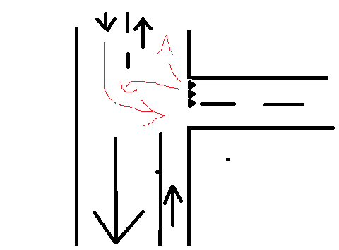

Maciek764 Napisano 13 Czerwca 2013 Napisano 13 Czerwca 2013 Ostatnio u mnie w mieście pojawił się wynalazek zwany kontrapasem rowerowym. Zarówno jeżdżąc tamtędy samochodem jak i rowerem jeżdżę tam dość zachowawczo, bo tak jakby jeszcze ludzie nie przyzwyczaili się, że on tam jest. Mam jednak pytanie dotyczące pierwszeństwa przejazdu na takim pasie - czy rowerzysta wyjeżdżający z takiej drogi ("pod prąd", ale kontrapasem) ma pierwszeństwo tak jakby to była droga dwukierunkowa (czyli jeżeli inny kierujący mają znak ustąp pierwszeństwa bądź zmieniają kierunek jazdy muszą ustąpićpierwszeństwa?). Dla ułatwienia rysunek Ten wąski pas to w/w kontrapas. W przepisach wydaje mi się, że nie ma sprecyzowanych takich sytuacji, co każe mi przypuszczać, że obowiązują normalne reguły pierwszeństwa.
BikoBiko Napisano 13 Czerwca 2013 Napisano 13 Czerwca 2013 Według mnie masz pierwszenstwo: a) przewd skręcajacym z podporzadkowanej w prawo ( rozumiem, że rowerzysta); przed skręcajacym w lewo z podporządkowanej ( obojętnie jaki pojazd) ; c) przed skręcającym w lewo pojazdem w drog podporządkowaną. PS. Jakie to miasto i ulica z kontrapasem?
BikoBiko Napisano 13 Czerwca 2013 Napisano 13 Czerwca 2013 A, Dąbrowa Bo już myślałem, że chyłkiem coś w Sosnowcu zrobili To jest nowość, więc mimo teoretycznego pierwszeństwa ja bym tam bardzo uważał
Maciek764 Napisano 13 Czerwca 2013 Autor Napisano 13 Czerwca 2013 Dlatego teorię zostawiłem tutejszym rozważaniom - w praktyce jeździ się tam co najmniej dziwnie.
