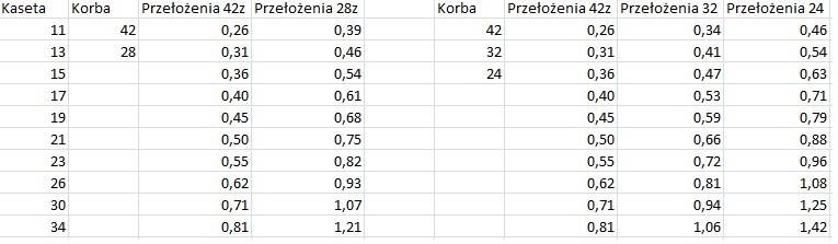

Gość Napisano 25 Stycznia 2012 Udostępnij Napisano 25 Stycznia 2012 · Ukryte przez Franio, 25 Stycznia 2012 - na prośbę twórcy Ukryte przez Franio, 25 Stycznia 2012 - na prośbę twórcy Z nudów policzyłem przełożenia dla poniższego układu (mam nadzieję, że jest to czytelne): Odnośnik do komentarza
Gość Napisano 25 Stycznia 2012 Udostępnij Napisano 25 Stycznia 2012 Z nudów policzyłem przełożenia dla poniższego układu (mam nadzieję, że jest to czytelne): Odnośnik do komentarza Udostępnij na innych stronach More sharing options...
